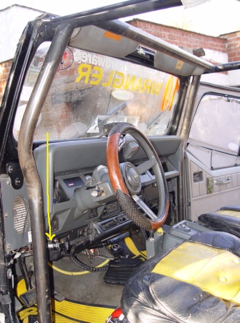

Los YJ traen la flecha delantera (la larga), en dos partes, y estas flechas se unen entre si con un Diafragma que atraves de un FORK en "C", las conecta.
El diafragma trabaja con vacio. En cuanto metes la doble, salen unas lineas de vacio del transfer y del motor y por vacio se conecta la flecha y funciona el eje delantero. Si hay falla en el diafragma, o en le circuito de vacio, simplemente es como si tuvieras una llanta en el aire y no funciona el diferencial.
Ne cesitas revisar el diafragma, o los vacios, mangueras etc. Es comun esta falla en YJ y cherokees viejitas. Una solucion rapida es safar el diafragma y "brincar" el FORK o palanca en "c" y que se quede el conector de las flechas permanente conectado. Para mi opoinion no pasa nada y no gastas en la reparacion.
La otra es reparar el diafragma que sale como en mil pesos mas lo que te clava el diente el mecanico. Lo malo es que aunque arregles el diafragma si hay falla en el sistema de vacio igual te quedas sin traccion delantera (y es muy comun que falle).
Tambien se puede hacer el invento del desconector con Chicote que hay mucha info en la red (asi lo traia en mi cherokee y funciona bien).
Hay mucha info en la red googlealo como "yj vacuum disconnect" y mi consejo es ELIMINALO ya que falla mucho.
Busca otra solucion, incluso puedes cambiar la flecha por una de TJ o XJ reciente que vienen completas y se acabo el problema... saludos
Ai va imagen de muestra para que ubiques el diafragma de la discordia jajaj
