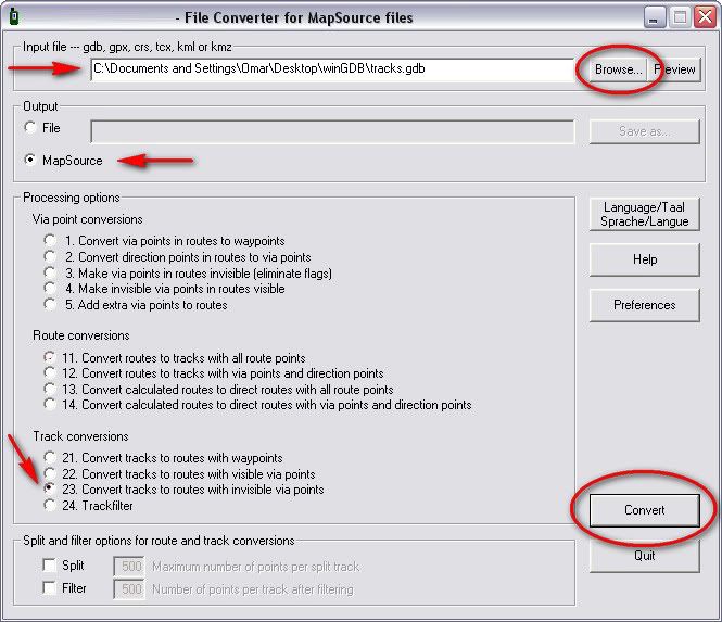

Interfase del software:
1- BROWSE y seleccionamos nuestro archivo
2- OUTPUT y le decimos si queremos que nos guarde el archivo o nos lo muestre en mapsource / yo recomiendo que nos lo muestre en mapsource para ver que todo este bien y desde mapsource lo guardamos .
3- seleccionamos el tipo de conversion
4- CONVERT y listo.
* el programa inclusive cuenta con una opcion para que nos filtre automaticamente el tracks o la ruta y nos lo deje con los puntos deseados (250 ó 500)
* si convierten un track a ruta solo asegurense que sea con la opcion (convert tracks to routes with invisible via points para que nos esconda los waypoints)

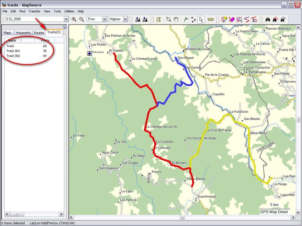

Aqui estan los tracks antes de convertirlos

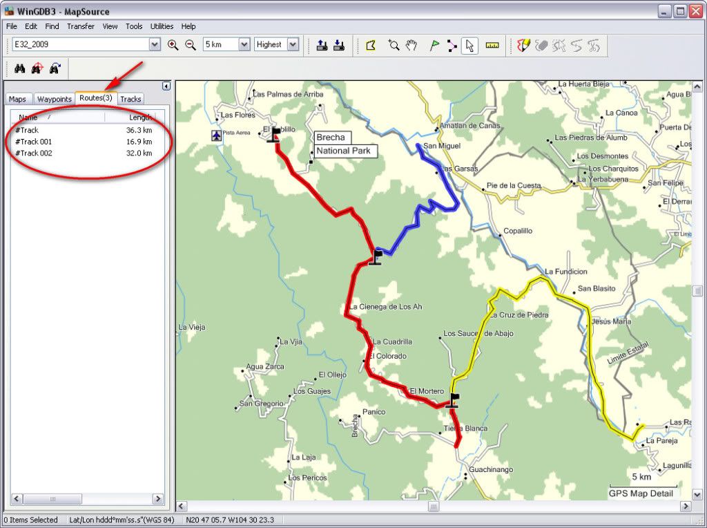

Aqui estan los tracks ya convertidos a rutas
