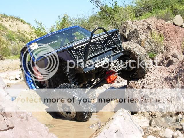

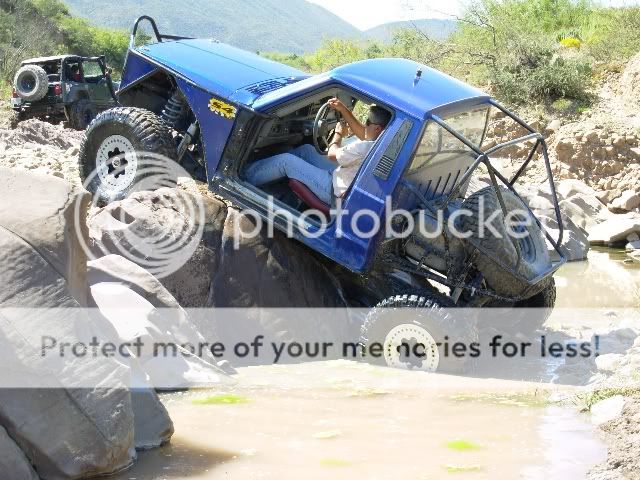

Unas fotillos mas en axion y ya pintadilla...........
No es un Cj, Tj o Jk pero se ve bien no?? Y jala muy biennnnn

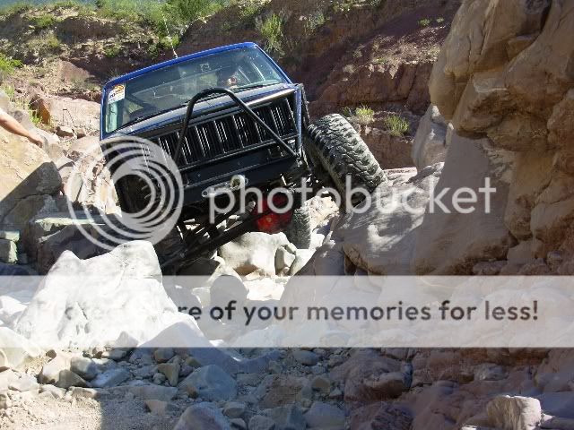

La foto oficial
Hechando Flex

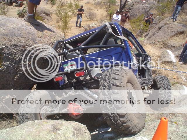

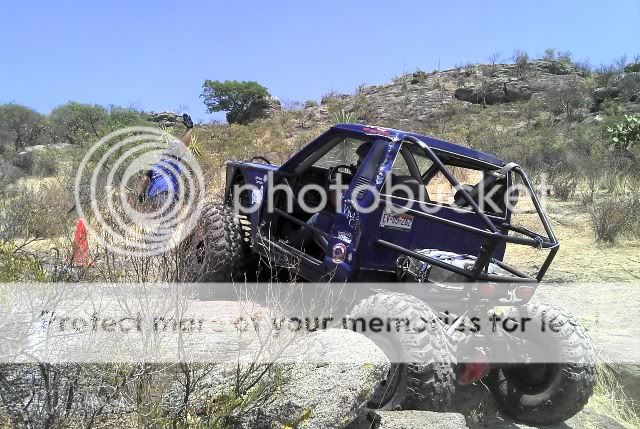

Algunas fotos de salidas
